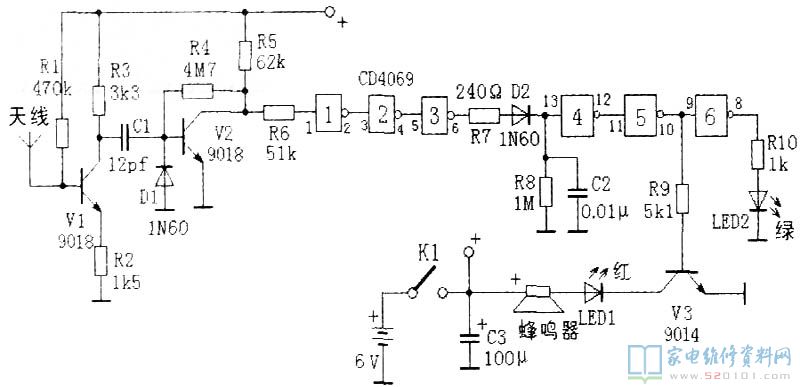

原理图如下图所示,电路由高放、检波、整形、显示4部分组成。GSM手机发射频率为900MHz电磁波,经天线接收,信号首先通过Vl三极管9018组成的高频放大电路放大,然后输入到V2_极管9018组成的检波电路检波。检波后得到了通讯信息编码的脉冲信号。通过4069非门电路组成的整形电路,变成显示脉冲信号,推动显示电路,发出声音和灯光演示信息。
1.高放电路
采用9000系列中工作频率最高的9018三极管构成无调谐的高频放大电路。为了有效地抑制较低频段的高频信号的干扰,电路采用了发射极直流反馈电路,并且不加交流旁路电容。这样,这一级放大电路在获得比较稳定的直流工作点的同时,对交流信号也有很强的负反馈功能,它的交流放大倍数很低。
但是对于900MHz的手机高频信号,情况就不同了。我们知道,发射极和连接在它上面的反馈电阻R2对地来说有一个分布电容,这个电容的数量级对于手机高频信号而言不容忽视;所以对于手机发出的电磁信号来说,这一级高频放大的负反馈比较小,可以获得比较大的放大倍数。高频放大后的信号通过一个12pF的电容C1耦合到下一级检波电路。
2.检波电路
采用三极管检波。用9018的基极在小电流下的非线性特性,把高频信号中携带的脉冲信号取出来。本电路基极电阻R4为4.7MΩ,它两端的电压约为2.5V;基极的静态工作电流为0.5uA。这时三极管的集电极电流为40uA,通过负载电阻R5.可产生2.8V左右的电压降,集电极对地电压约为3.2V。当基极检出信号,产生信号电流后,集电极电流上升,负载电阻上的电压降增加,导致集电极对地电压下降。检波信号通过电阻输出到4069整形电路。为了使检波回路更稳定,同时也为了提高检波效率,在基极并联了一个倍压检波二极管D1。
3.整形电路
从检波器输出的信号波形为数字脉冲信号;它的特点是占空比很小,也就是脉冲比较窄;通过实验检测可知,GSM手机的通讯信号脉冲宽度大约在0.5毫秒,最短周期约为5毫秒;若干个这样的脉冲信号组成一个脉冲信号组。
这样的信号包含的能量较小,不能直接驱动显示电路。我们通过整形电路,把它变成占空比较大的脉冲信号。
在常态下,由检波三极管集电极输出的信号电压为3.2V。一旦电路接收到手机发射的电磁波信号,检波级输出的电压就会下降到3V以下。这样,非门输出电压就会翻转。通过3级非门电路后,检波信号通过限流电阻R7,整流二极管D2,加到由电阻R8和电容C2组成的RC电路上。通过调整RC电路的时间常数,每一个窄脉冲信号可变成脉宽约5毫秒的信号。这样,检波得到的窄脉冲信号组就变成了长度不等的宽脉冲信号。整形后的信号通过2级非门电路,输出到显示电路。
4.显示电路
显示电路由9014三极管组成直流放大电路,推动发光二极管和微型有源单音蜂鸣器。如果用3V的蜂鸣器,可在电路中串联一个蓝色发光二极管;如果用6V的,可在电路中串联一个红色发光二极管。在显示驱动电路最后一级非门,连接了一个绿色发光二极管;它的作用是电源开关指示灯。当没有接到手机电磁辐射信号的时候,只有这个绿色灯亮;当接到手机电磁辐射信号的时候,绿色灯灭,红色灯亮。

900MHz的波长为33cm,四分之一波长为8.2cm;电路采用0.6mm硬芯铜导线做天线,天线长度在6~8cm之间。天线可以直接耦合,也可以通过一个电容耦合。如果通过电容,这个电容约为10pF。
3.实验与调试
接通电源,电路的绿色灯亮;红色灯不亮,蜂鸣器也不响;表示电路工作正常。把一款GSM手机放到旁边,拨一个电话号码(可以拨自己手机的号码),这时电路就会发出短促的呜叫,同时灯光也会发出闪光。
接通电源后,如果红灯亮,同时蜂鸣器也呜叫,则电路工作不正常。这时应首先检查检波电路中三极管V2的集电极电压。在电源电压6V的情况下,该点电压一般应在3.2V左右:这个电压应大干二分之一的电源电压。如果等于3V或者小于3V,则不正常,电路也无法工作。这时应检查V2电路的情况。可通过调整基极电阻R4或者调整集电极负载电阻R5的阻值,使集电极电压达到正常范围。检波输出电压是整形电路的输入电压;由于整形电路的4069非门的转折电压为电源电压的二分之一处,所以这个电压要高于3V.电路才能正常工作。这个电压越接近3V,整个电路越灵敏;但同时稳定性则变差。所以为了保持电路的稳定性,电压不宜低于3.2V(指6V电源电压的情况下)。
