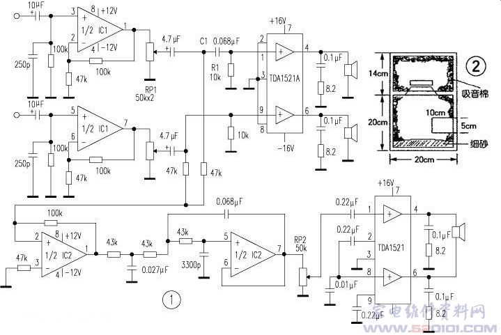

TDA1521制作2.1电脑低音炮音箱
2015-05-22
作者:中华维修整理
2085
本电路使用1片TDA1521作为双声道功率放大,另1片TDA1521 BTL形式输出作为.1低音炮放大。IC1和IC2可以使用NE5532或JRC4558或TL082。也可以使用其他高档的运放,如OP275,LT1057,OPA2604等等,不过作为电脑音箱来说其实普通运放就足够了。
