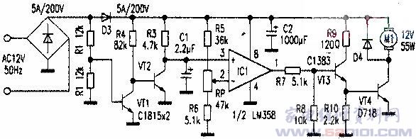

上图所示电路为永磁式直流电机调速电路。锯齿波电压经IC1(LM358双运放集成电路的l/2单元)进行比较,输出方波信号,推动VT3对开关管VT4进行控制。调节电位器RP可以改变给定电压,从而调节输出方波的占空比(宽度),以改变开关管的开关时间,达到调节电机速度的目的。
