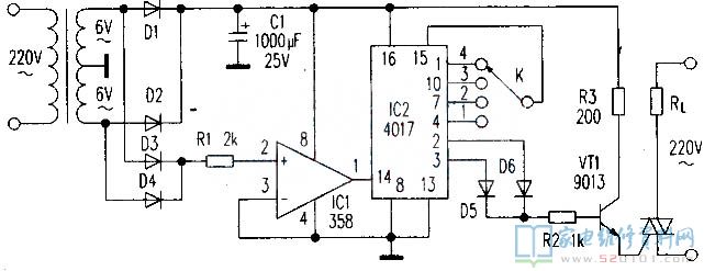

本文介绍的电路结构简单却能可靠地工作,用于电热器具调功或直流串励电机调速效果很好。电路如下图所示。
     IC1 LM358的一个运放用于交流电的过零检测,ICl的同相端③脚接地。交流电次级电压经过D3、D4全波整流得到的脉动直流电压。加在ICl同相端②脚上。
    当脉动电压过零(也就是交流电压过零)时,LM358①脚便输出过零脉冲。IC2 CD4017用于对过零脉冲进行计数和进行脉冲分配,用来产生对晶闸管的触发信号。开关K是功率调节开关,通过改变CD4017的计数方式来调节交流负载功率。例如当K位于3挡时。CD4017进行四进制计数。每输入4个过零脉冲。仅产生2个触发脉冲去触发晶闸管导通。因而该挡是半功率挡。      值得一提的是,CD4017有QO-Q9十个输出端。将这些输出端适当的组合,就可以获得不同的功率挡。
     电路的元件参数均标在图中,该电路用于电热器具调功时。晶闸管应具有足够大的功率并加装散热片。如发现晶闸管触发困难,应适当减小R3的阻值。
