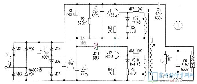

分析检修:从故障检修统计资料看,灯管不亮一般都是启动电路失效造成的。接通市电后,交流电经VD1-VD4桥式整流,获300V直流电压经R1向C3充电,当C3两端电压达到双向触发二极管VD11的转折电压(约35V)时,VD11击穿导通,并触发功率开关管VT2导通。再通过脉冲变压器T的耦合作用,使VT1、VT2交替导通或截止,从而建立起振荡。一般情况下,启动电阻R1常因功率过小而经常损坏(R1功率不应小于0.25W):双向二极管VD11的损坏是因为通过的脉冲电流过大而造成的;启动电容C3通常不会出现问题。启动电路一旦发生故障.振荡器就会停振,导致灯管不亮。
、 常见故障现象是:R1损坏大多是开路(非在路测量阻值呈∞).外观烧焦变黑,可用470-820kΩ1/4W的电阻更换:VD11损坏大多表现为内部开路(由于完好的双向二极管两引脚间的正常电阻为∞.故难以采用电阻测量法判断其好坏),一般可采用以下三种方法进行判断:
1.在线测量法:在确认电路没有短路故障的情况下,可通电测量其两端电压。具体方法是将万用表置DC50V挡,正表笔(红)接R1,C3接点,负表笔(黑)接VT2基极。若指针指示25-40V,则VD11是好的:若电压过高,则VD11开路损坏:
2.交流测量法:焊下VD11.将万用表置AC250V挡。将VD11一引脚与一只表笔串联,另一引脚和另一表笔插入220V交流市电插座中。若交流电压指示比市电低25-40V.则VD11是好的:若电压表指针不偏转,则为VD11内部开路:若电压值与市电压相同,则VD11内部击穿短路(注:测试时注意安全!):
3.元件替代法:如怀疑VD11损坏,最简单最直观的方法是用良好的双向二极管代换。双向二极管损坏后,如手头一时没有备用元件更换,也可以用一只小功率NPN型晶体管代替,进行应急处理方法是:在晶体管(如9013)基极和发射极间接一只电阻(8.2-12kΩ),再将集电极接在R1与C3的节点上,发射极接VT2基极即可,如图2所示。这样做成本比DB3型双向二极管低,且比DB3更为可靠、实用。
二、灯管两端发红且经常损坏。
分析检修:目前流行的稀土节能灯都是阴极预热式电光源。为防止快速硬启动对灯管阴极带来的危害,国家有关标准GB/T15144规定:电子镇流电路与荧光灯配套工作.灯管阴极预热时间不得小于0.4秒.且不得对阴极引起任何损坏。因此,灯丝热启动必须同时满足预热时间、预热电流和开路电压三方面的要求。
在电子节能灯中.PTC热敏电阻是比较理想的预热启动元件。热敏电阻RT的一般接法见图1所示。在常温下.RT的阻值较小(多为数百欧姆).远低于与其并联的启动电容C6的容抗.因此灯丝预热电流几乎全部通过RT,约经0.4-2秒钟后.RT达到居里点温度(一般为50-80C).阻值急剧升高到1OMΩ以上,此时相当于开路。灯管阴极预热电流全部流经启动电容C6.使LC回路发生谐振,在灯管两端产生高电压引燃灯管。
当出现灯管两端发红,且更换C6无效时,一般都是热敏电阻RT性能变差或损坏所致。PTC热敏电阻的主要参数为居里点温度50-80℃(常温电阻为50-1OOOΩ,耐压≥600V)。若一时找不到合适的PTC热敏电阻代替.也可以采用应急修理方法:用一只普通日光灯启辉器与一只3.3nF/630V电容串联代替。故障一样可以有效地被排除.具体电路如图3所示。
