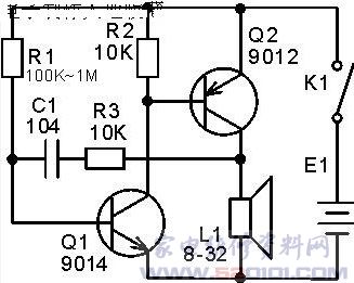

很多朋友对 MORSE 电码有兴趣,但是手里暂时没有短波机,无法练习拍发,这时候,有个 MORSE 练习器就方便多了。笔者用分立元件和面包板自制了一个 MORSE 练习器,不需要动烙铁,只要电路布线正确,接上电源和电健后立刻可以开始拍发练习。
实物照片
电路图
这个练习器电路比较简单,全部用分离元件插接,不需要集成电路。电路完成后可以通过改变 R1 和 C1 来改变音调,电源可以使用任何 3V 电源。制作过程中,需要的工具只有一把剪子、一个万用表。
