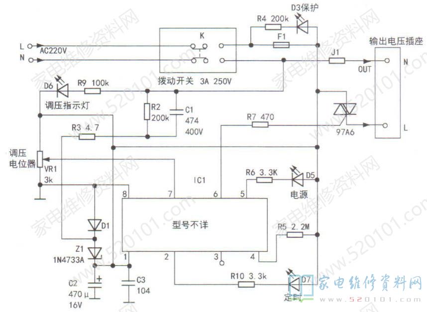

一款45分钟安全定时器电路图

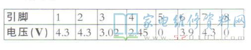

本电路如下图1所示,正常工作(输出接15W白炽灯)时,实测IC1各引脚电压如表1所示。
