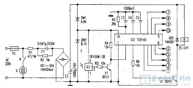

该供电插座电路如下图所示,图中电路没有采用变压器供电而采用常见的阻容降压供电方式,且容量很小,通过电流只有3mA。为了保证电路能正常工作,图中采用桥式整流形式,将所得到的电流全部加以利用。
30ms),平时不耗电。此类继电器最常见的有两组线圈:一组通电吸合,另一组通电释放。本电路采用只有一组线圈即可完成吸合和释放动作的。如采用两组线圈形式的继电器,则图中控制路数将减至一半,用两组输出控制两组线圈。
电路工作时,若遥控插座也工作,IC1接收到红外信号并输出,经V1放大送至IC2解码,其输出经V2驱动继电器K工作。
在继电器K动作时因需较大电流,由C2所充电压(储能)供给。之后IC1及IC2的工作电压因电容器C2放电会下降至1V左右,按C1容量需4秒后才能充电至正常电压(虽然电压欠压波动很大,但对IC1和IC2无害)。
本插座遥控器可购买成品的,如康艺彩电遥控器等,只要遥控芯片型号为TC9148或BL9148的就行。首次使用时,如遥控无反应需对码一下,可分别短路图中C4或C5来实现。电源熔丝FU可根据家中家电容量选取。
