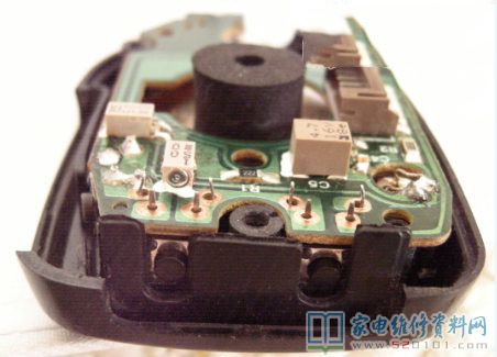

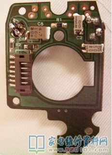

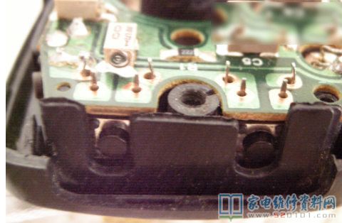

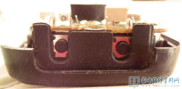

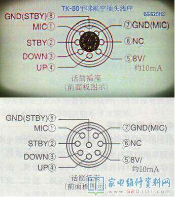

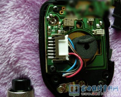

自己有一个建伍TK-80电台,由于原机所配置的驻极体手咪,没有上下键(原机带的手咪没有“UP,DOWN”键,有“UP,DOWN”键的位置没有安装,自己安装“UP,DOWN”键,把手咪的5芯螺旋线换成7芯的螺旋线),使用时很不方便,拆开手咪发现有上下键的位置,只是没有那俩按键。本次改造所需材料:俩按键,7芯手咪螺旋线。
