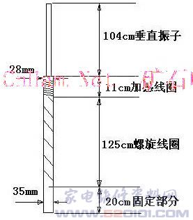

初步设想,天线分成上下二截三大部分,上面一截为垂直振子,下面一截包括加感线圈和螺旋线圈。对加感部分不进行屏蔽,这样考虑一是加感线圈参与发射,提高天线效率,二是制作也比较容易一些。
接下来是选材,下部采用了一截竹杆,当然用PVC管制作会好看些,但这个直径的PVC管。其强度不尽人意,考虑是经常携带流动用,还是采用竹杆比较结实,不过竹杆上那些凸起的竹节,必需用锉刀修整圆滑。
螺旋线圈和加感线圈均用直径1.0毫米的漆包线绕制。先在竹杆较细端绕加感线圈。在离杆端1厘米处用手枪钻钻一个直径1毫米左右的孔,漆包线从孔中穿过,线头和垂直振子的根部连接,而后在竹杆上密排绕70匝,最好每隔10匝抽一个头,绕完70匝后,再紧挨线边处用手枪钻钻一孔,将余下的漆包线从孔中穿过,用以固定加感线圈部分。再将余下的漆包线在竹杆上绕25匝,然后放松,重新数一下,看看是不是25匝,如果不是,补足25匝,将这25匝漆包线拉长至1.25米,并使漆包线紧贴竹杆且间距均匀,固定线头部分。
垂直振子采用一根1.2米长的电视机用拉杆天线,根部固定在加感线圈端的竹杆上,并与加感线圈相连,把拉杆天线做成与竹杆部分可拆卸分开的方式,主要是为了便于携带。至于怎么把拉杆天线固定在竹杆上,各人根据自己的情况制作,相信并不困难。但需注意两点,第一,拉杆天线与竹杆要保持垂直同心,第二,要注意与竹杆的绝缘,否则,竹杆被雨淋湿后会影响天线的SWR。
天线的具体制作见附图,根据附图数据制作的天线,其驻波(SWR)调到2.0左右是轻而易举的,但如果想把SWR调到1.5以下,那就需要不断地在发射机和天线间来回奔跑,甚至对天线的摆放位置(角度)或对拉杆部分作数毫米的调整都和收到意想不到的效果。
最后对调整好的天线进行整容,把即时贴裁成3~5mm宽的长条,采用一圈压一圈的方法把整根竹杆包裹起来,这样,一来可以固定住螺旋线圈的匝距不至移动,二来可以使天线看起来更美观。当然,由于竹杆上漆包线的存在,即时贴可能和竹杆不怎么服贴,不过不要紧,用电吹风对着即时贴进行加热,即时贴就会“热缩”,紧紧包裹在竹杆上,至于使用什么颜色的即时贴,各人有各人的爱好,对天线的内在质量不会产生什么影响。
本人使用这副天线,天线就摆放在二楼窗外的阳台上,振子长度104厘米,联机测试SWR=1.5左右,使用AW03H功率仅5瓦的小机器,成功地和BG4UVH、BG6ABF、BA6BI进行了QSO,特别是和浙江海门的BG4UVH进行的QSO,当时他用的机器是80C加三波段倒V天线,输出功率30W,接收他的信号达到59+,同时BG4UVH也给了我RS 55~57的信号报告。实际效果令人振奋。也希望大家参与试验。
