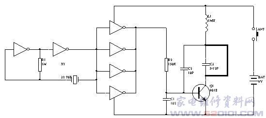

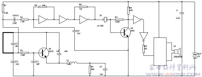

手工制作无线遥控门铃方法(附图)
2013-12-08
作者:佚名
9694
上图中(点击图片可以放大),六反相器406中的A、B两只反相器与晶体X1构成32.768kHZ的信号发生器,然后通过反相器C、D、E、F并联驱动去调制以Q1为核心的高频信号发生器,输出高频调幅波,图2中的Q1等元件构成超再生接收电路,接收发射器发出的高频信号并解调出32.768kHZ 的信号.通过C4、R3耦合并经反相器A、B、C放大、整形,再经晶体X1滤波后由Q2触发叮咚音乐片发出’‘叮呼”的门铃声。本遥控门铃的有效控制距离约为40米左右。
