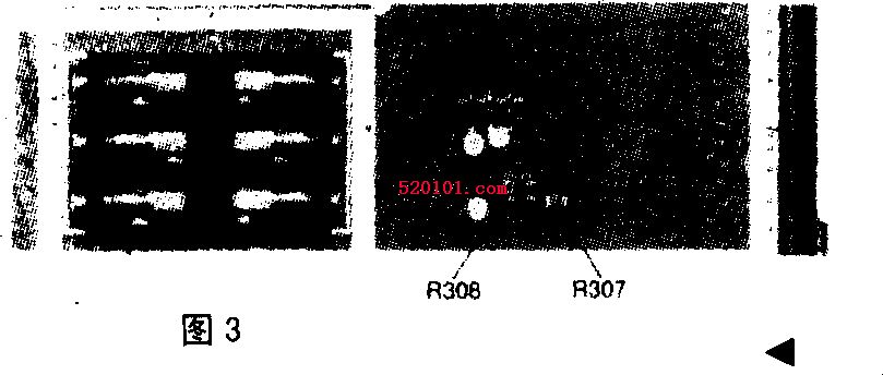

  • 三星N188手机出现低电告警
    换检测电阻R307、R308就OK(见图3)。...

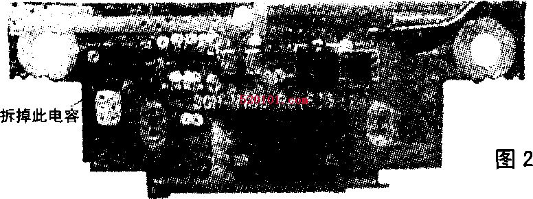

  • 三星N188手机送话无声
    用电流表的正极夹住正极,用负极去碰接地端,电流表指针轻轻平回摆动,拆掉D306后0K(见图2)。...

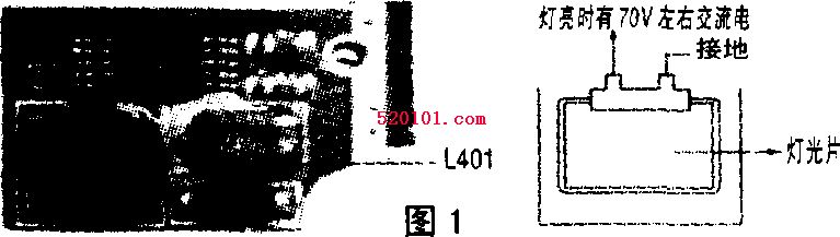

  • 三星N188手机背景灯不亮
    拆机发现此机已维修过,灯光片已损坏,更换一个新的以后,背景灯仍不亮,将万用表调到交流电位,测量灯光片输入脚无交流电压,怀疑是背景升压电路有故障,更换升压电感L401后,背景灯可以亮,故障排除。见图1所示。...
