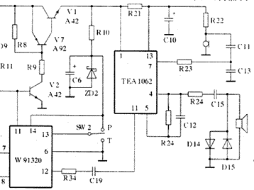

此故障检查重点在脉冲发号电路,因为此时电源电压尚未加到拨号电路和通话电路。相关电路如附图所示。测保护电阻R6正常,发现三极管V1损坏。更换后,该机能脉冲拨号,但不能双音频拨号。在双音频拨号时,测拨号集成电路W91320的{13}脚为0V,正常;{12}脚有近2V的电压,R34阻值正常。试换C19、W91320及3.58MHz晶振,故障依旧。因此,怀疑该机是通话系统故障。测TEA1062的①脚(LN)端电压仅为4V,{13}脚(VDD端)为2.5V。焊开稳压二极管ZD2,电压不变化,再焊开TEA1062的①脚,{13}脚电压上升为4V,故怀疑是TEA1062内部损坏。试更换新件,拨号正常,送受话亦正常,故障排除。
TEA1062是飞利浦公司生产的电话机专用通话集成电路,其①脚为线路电压输入端,最高工作电压为12V,最低工作电压为4V;{13}脚为线路正电源去耦端,该脚电压不仅提供集成电路工作电源,还给驻极体送话器等供电。如果该脚电压过低,这两部分电路均不能正常工作。一般情况下,TEA1062的①脚最低电压为5V左右,如果低于这一数值,而外围电路正常,则说明集成电路损坏。本例即是因集成电路部分损坏,影响双音频拨号,且使送受话音量均下降。
