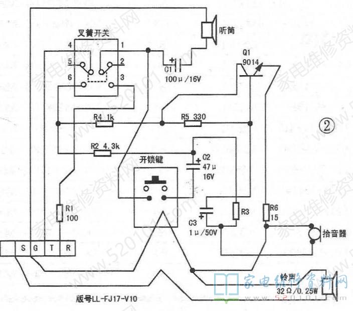

一个楼宇对讲门铃,当来客按楼下主机呼叫502室按钮时,502室内主人能听到振铃声,摘下话机,听不到来客讲话声,也不能对讲。室内机有振铃声,说明主机12V电源及振铃电路正常;室内机和主机不能通话故障原因有:1.主机至室内机插件接触不良或线路有短路、断路故障;2.或者主机音频相关元件损坏;3.室内机送话器或听筒损坏;4.叉簧开关接触不良或损坏。
该机由主机和室内机组成。询问501室用户,对讲门铃正常,这基本排除主机出故障的可能性。取下室内机,为方便维修特实绘出其电路及连线图,如图1、图2所示。主机进入室内有四根线,S端接呼叫线(绿线),G端接公共地线(红线),T端接受话线(黑色),R端接送话线(白线)。根据故障现象分析,室内机听不到对话音,应检查R端至听筒这一路的元件,主要检查叉簧开关①、③脚的通断,电阻R1、电容C1及听筒的好坏。楼下听不到室内机讲话,主要检查叉簧开关④、⑥脚接触是否良好,电阻R2~R6,电容C3,三极管9014及拾音器MIC的好坏。
值得一提的是,在楼宇对讲门铃中,易出现门锁打i不开现象,故障原因有室内机开锁键失灵、主机门锁继电器线圈断路或电磁锁卡阻。另外,主机用户呼叫按钮与开锁按钮易接触不良或损坏。维修时应分段查找,以免走弯路。
