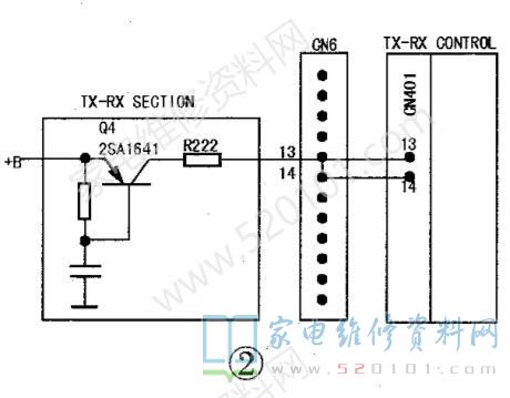

例2:建伍TK-808车载台。故障现象为不显示,也不能发射和接收。判断检修:不显示应先从电源输入开始查找。查功放部分有+B电压,而前面板无+B。前面板供电如图2所示。经查R222脱焊开路(R222为保险电阻),加焊后开机,故障排除,一切恢复正常。

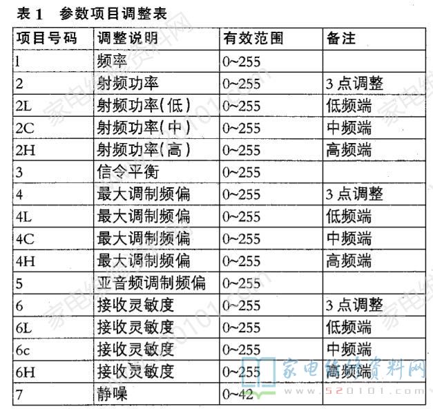

例3:建伍TK- 868车载台。故障现象为话音小,对方听不见讲话音。判断检修:根据故障现象及以往检修经验,分析其原因是参数发生变化。TK868车载台参数调整采用微电脑控制见表1),因而在其线路结构中无可调的元器件。随着使用时间的增加,其内部参数如话音调制、功率、灵敏度等都会有所变化。
按住SCAN键打开电源开关,大约2秒钟后可进入面板调试状态。至项目4,利用D/A键将数据调大。输入确定,开机测试,话音音量明显改善,通话清晰正常。
例4:建伍TK-868G车载台。故障现象为有效通信距离近。判断检修:有效通信距离近,其原因有接收灵敏度低,射频功率低两种可能。先进入调试状态,将功率和灵敏度调高,测试发现灵敏度正常,而射频功率较低查看发射时的电流也较低,根据以往检修经验,一般属于调整问题。因此,用参数调试模式将功率调至有效范围上限适当值后(调整方法参见例3及表1),故障排除。
