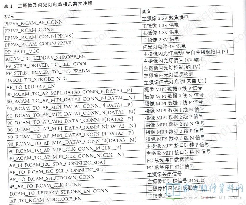

该部分电路主要由主摄像头、主摄像接口J3、供电管U13、电源IC U7、闪光灯IC U17、主CPU U1(A7 )等元件组成,如图1所示,相关英文标注如表1所示。
工作原理分析:当启动手机的主摄像功能时,在PP2V5_RCAM_AF_CONN(2.5V)、PP1V8_RCAM_CONN(1.8)、PP2V8_RCAM CONN(2.8)、PP_BATT、VCC(4V)四组供电及AP_TO_RCAM_VDD-CORE_EN(主摄像启动)和AP_TO LEDDRV EN(闪光启动)等信号均正常的情况下,供电管U13启动工作输出PP1V2_RCAM_CONN(1.2V)送到J3的13、15、17脚同时主CPU u1(A1 )运行主摄像程序启动本功能(包括闪光),这时U1通过AP_TO_RCAM_12C_CCL_CONN(I2C_SC:总线接口串行时钟信号)和AP_BL_RCAM_I2C_SDA、CONN(I2C_SDA:总线接口串行数据信号)控制摄像过程中的各项操作。当主摄像操作完毕后,U1则输出AP_TO_RCAM_SHUTDOWN_CONN (摄像机关闭信号)信关闭摄像功能。

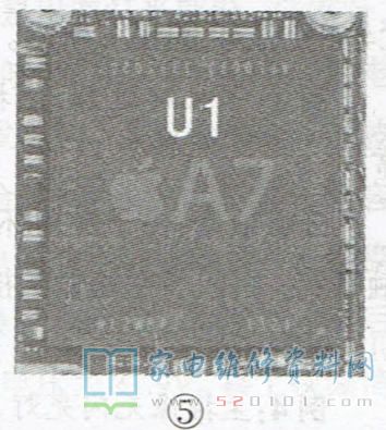

6.主CPU U1(A7)
该元件担当”主摄像头拍照和闪光灯的全程控制和管理,如总线控制、启动控制、数据传输等。若相关的引脚虚焊或部分损坏,都会导致主摄像功能的失效,这时可通过加焊、重装或更换来排除故障。

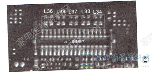

第一步:重新设置后试机。第二步:重新装配主摄像接口J3(摔过的手机易出现接触不良现象)或换用好的主摄像头试机。第三步:检查J3是否虚焊、脏污或变形损坏,如图2所示。如果是,则加焊、清洗或更换。第四步:用数字万用表的蜂鸣挡依次检查滤波电感L33、L34、L36~L38是否正常,参见图2。若断路,则将相应引脚短接即可。

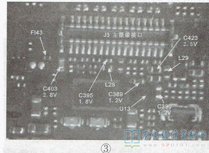

第五步:启动主摄像功能后 ,用数字万用表直流电压挡测PPIV2_ RCAM_CONN(1.2V),测试点在电容C389处,如图3所示。若无,则跟踪测C390是否有1.2V输入电压(PPIV2_ SDRAM),若有,则加焊、重装或更换供电管U13。

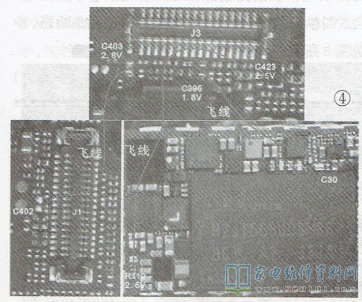

接下来在C395处测PP1V8( 1.8V)、C423、C391 处测PP2V5_RCAM_AF_CONN (2.5V)、C403 处测PP2V8_RCAM_CONN(2.8V)。若无某一路供电,则相应短接电感L28、FL43或L29,或飞线或加焊、重装或更换电源IC U7如图4所示。第六步:加焊、重装或更换CPU U1,如图5所示。

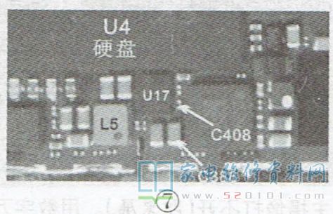

2.无闪光灯

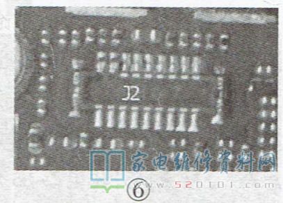

第一步:检查闪光灯是否正常,如已损坏,则换新后试机。第二步:检查闪光灯接口J2,如图6所示。若虚焊、脏污或损坏,则加焊、清洗或更第三步:设置成闪光照相状态,用数字万用表直流电压挡测C408两端是否有约16V的电压,如图7所示。若无,则测C386PP_BATT_VCC(4V )两端是否正常;若正常,则更换升压电感L5,或加焊、重装、更换闪光灯升压IC(U17)。第三步:加焊、重装或更换CPU(U1)。

例1:主摄像打不开。分析检修:重新回厂设置后故障不变,这说明是手机主板的问题。拆机,重新装配主照相接口J3,故障不变。启动主摄像功能时,用数字万用表测PPIV8(1.8V) 和PP2V8 RCAM_CONN (2.8V)、PP2V5_RCAM_AF_CONN (2.5V) 均正常,但PPIV2_RCAM_CONN(1.2V)供电为OV。跟踪测供电管U13也无输出电压,但1.2V的供电输入正常,初步说明U13内部可能损坏,见图3所示。更换供电管后故障排除。
例2:进水后主摄像头失灵。分析检修:清洗此机后试机,主摄像功能失效,其他功能都正常。此故障原因是主摄像头接口j3的2.8V供电线路断路。排除方法:直接从C402飞线到C403处即可,见图4所示。
例3:手机摔过后,主摄像打不开,其他功能正分析检修:由于是摔坏,怀疑某处电路虚焊或接触不良。拆机将主摄像头接口J3重新装配-遍后试机,故障排除。例4;主摄像无闪光灯。分析检修:主摄像时不论是菜单手动或自动设置都没闪光灯。检测闪光灯也没损坏。在主摄像状态,用数字万用表直流电压挡测C408处无16V的升压输出,说明升压电路未工作。本着先易后难的维修思路,直接更换升压电感L5后试机故障不变,加焊U17一遍也不行,最后更换U17后故障排除。提示:本机升压电感L5是易损元件,在修此类故障时可先代换试试,另外U17中损坏也较常见。
例5:主摄像黑屏。分析检修:用户称进水清洗后其他功能正常,但主摄像打不开(即黑屏)。用数字万用表的蜂鸣档依次检测滤波电感L33、L34、L36~L38,参见图2,发现L34中的一路断路,将漆包线划开短接后故障排除。

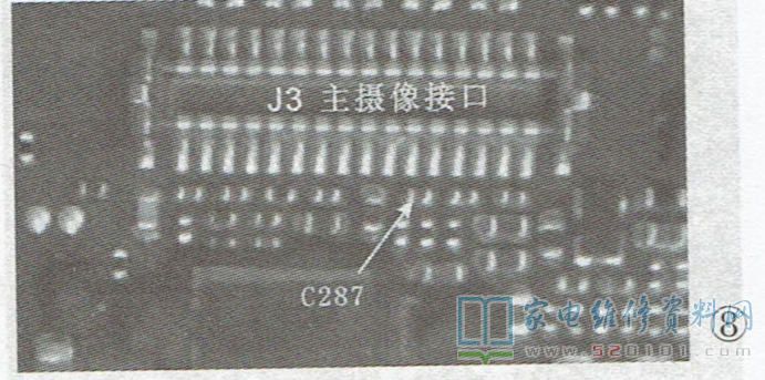

例6:进水后主摄像头打不开。分析检修:用户送修时称手机是进水后引起主(后置)摄像头打不开,但前置摄像头正常。拆机,将主板清洗吹干后,重新装配主摄像接口J3,故障不变。换主摄像头也一样。启动主摄像功能时,用数字万用表测PP1V8 (1.8V)和PP2V8_RCAM_CONN(2.8V)、PP2V5_ RCAM AF_ cONN(2.5V)、PP1V2_RCAM_CONN( 1.2V )均正常。检查滤波电感FL29~FL31均正常(不断路)。当测试到I2C总线信号时(AP_ BL_RCAM_I2C_SDA和AP_TO_RCAM_I2C_SCL),AP_TO_RCAM_I2C _SCL这条线路对地短路。查看图纸,此线路上接有一只滤波电容C287,如图8所示,怀疑其漏电,将其拆除后,测其阻值已恢复正常,装好试机,故障排除。
例7:主摄像头不聚焦。分析检修:该故障通常是主摄像头损坏所致。更换主摄像头后试机,故障依旧,看来应是主板有问题。先测主摄像头接口各脚阻值,都在正常范围内。启动主摄像功能后,用数字万用表直流电压挡测其四路供电,发现无聚焦PP2V5_RCAM_AF _CONN(2.5V)供电,跟踪检测,发现滤波电感L29断路,参见图3所示,直接将其短接后故障排除。
