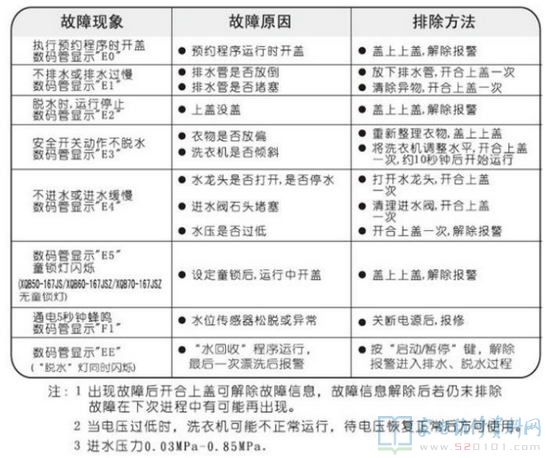

洗衣机故障代码
TCL XQB70-367JSZ洗衣机故障代码
2017-08-29
作者:voyager整理
1399
以上故障代码适合XQB70-367JSZ洗衣机
