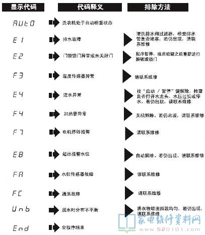

海尔XQG70-BX1228AN滚筒洗衣机故障代码
