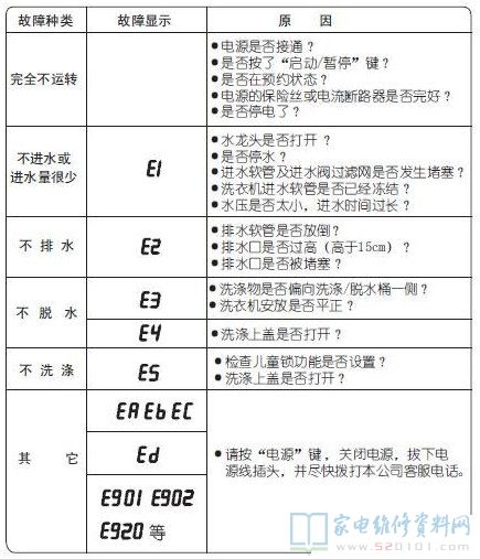

洗衣机故障代码
惠而浦WB70806BV洗衣机故障代码
2017-09-26
作者:王朋整理
2214
以上故障代码适合惠而浦WB70806BV洗衣机
