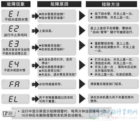

海尔XQS130-TC1288洗衣机故障代码
2017-09-14作者:王朋整理1716评论
