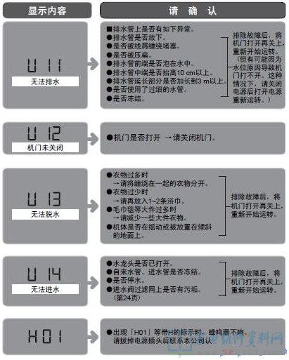

洗衣机故障代码
松下XQG60-MA6152洗衣机故障代码
2017-09-26
作者:王朋整理
1933
以上故障代码适合松下XQG60-MA6152洗衣机
