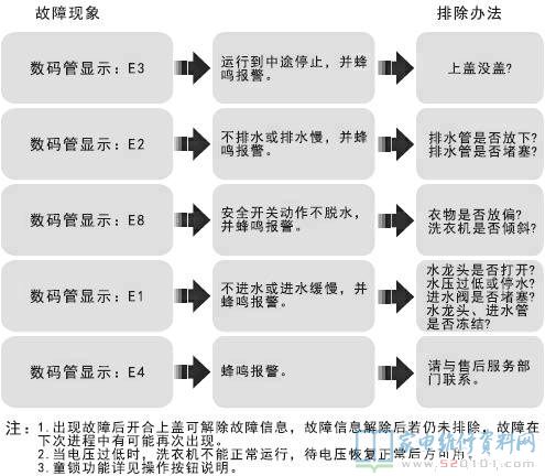

洗衣机故障代码
TCL XQB70-F302CZP洗衣机故障代码
2018-04-27
作者:王朋整理
1594
以上故障代码适合TCL XQB70-F302CZP洗衣机
