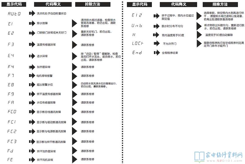

海尔XQG70-BDX12756U1滚筒洗衣机故障代码
