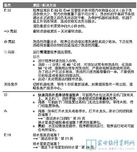

西门子XQG90-WM12P2R09W滚筒洗衣机故障代码
