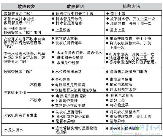

澳柯玛XQB70-1278H智能洗衣机故障代码
