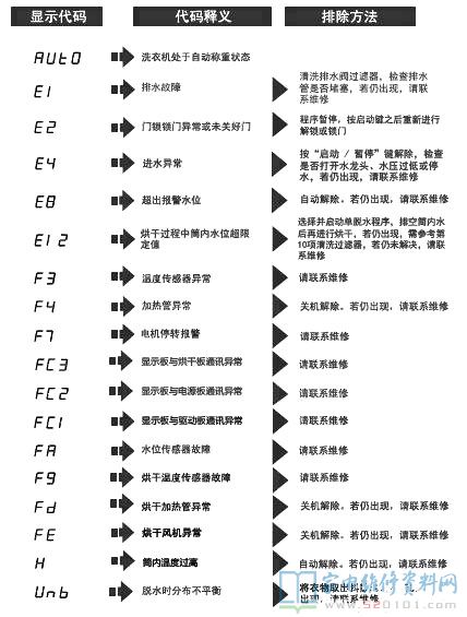

海尔XQG100-HBX14636洗衣机故障代码
