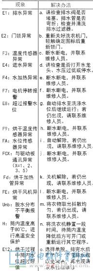

海尔XQG120-HBDX14696LHU洗衣机故障代码
