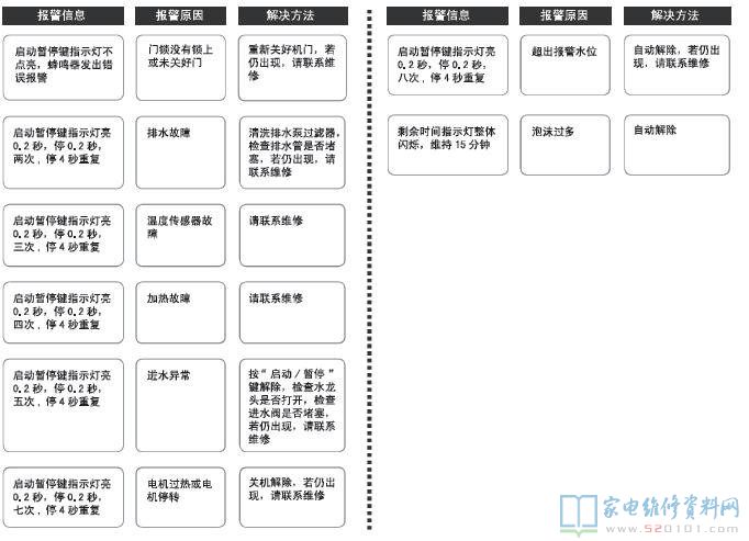

海尔G7061810W洗衣机故障代码
2018-06-08作者:中华维修整理2127评论
