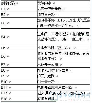

伊莱克斯ZWF10602BW洗衣机故障代码
