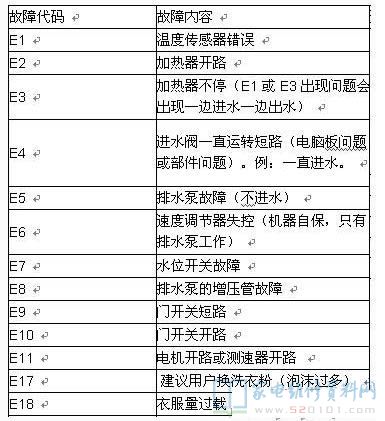

伊莱克斯ZWF80521BW洗衣机故障代码
