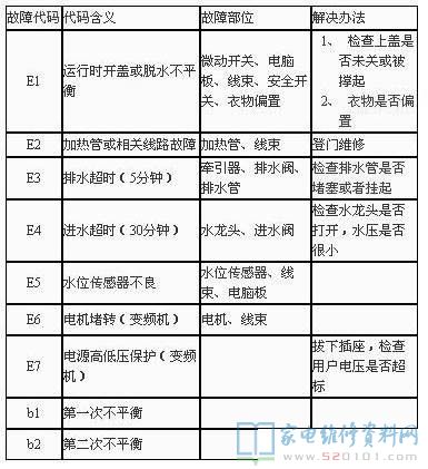

洗衣机故障代码
惠而浦3550系列(含变频)洗衣机故障代码
2017-10-08
作者:王朋整理
1974
以上故障代码适合惠而浦3550系列(含变频)洗衣机
