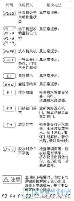

洗衣机故障代码
卡萨帝XQGH80-HBF1406A洗衣机故障代码
