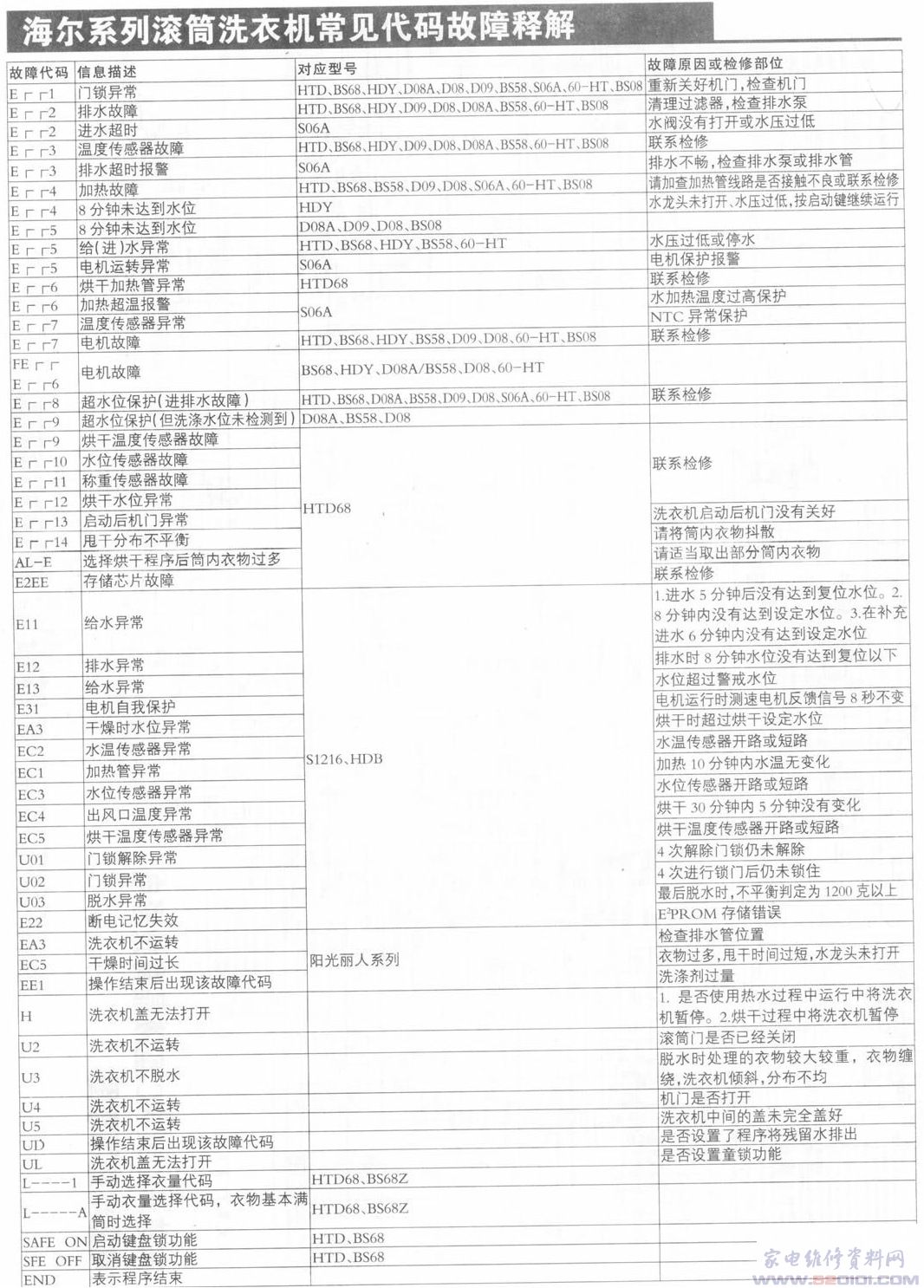

HTD、BS68、HDY、D08A、D08、D09、BS58、S06A、60-HT、BS08
HTD、BS68、HDY、D09、D08、D08A、BS58、60-HT、BS08
S06A
S06A
HTD、BS68、BS58、D09、D08、S06A、60-HT、BS08
HDY
D08A、D09、D08、BS08
HTD、BS68、HDY、BS58、60-HT
S06A
HTD68
S06A
HTD、BS68、HDY、BS58、D09、D08、60-HT、BS08
BS68、HDY、D08A/BS58、D08、60-HT
HTD、BS68、D08A、BS58、D09、D08、S06A、60-HT、BS08
D08A、BS58、D08
HTD68
S1216、HDB
阳光丽人系列
HTD68、BS68Z
HTD68、BS68Z
HTD、BS68
HTD、BS68
