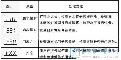

洗衣机故障代码
美的MG80-eco11WX洗衣机故障代码
2018-03-03
作者:中华维修整理
2417
以上故障代码适合美的MG80-eco11WX洗衣机
