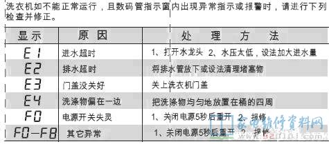

小天鹅TB80-5188CL(SR)洗衣机故障代码
