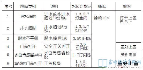

创维XQB50-21D全自动洗衣机故障代码
2019-01-27作者:李正整理1381评论
