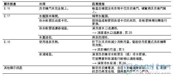

博世WAP24202TC滚筒洗衣机故障代码
