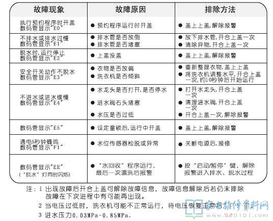

洗衣机故障代码
TCL XQB65-167JSZ洗衣机故障代码
