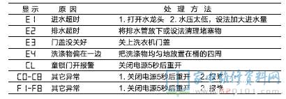

小天鹅TB80-6288WCLS全自动洗衣机故障代码
