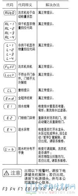

洗衣机故障代码
卡萨帝XQGH70-HB1266Z洗衣机故障代码
