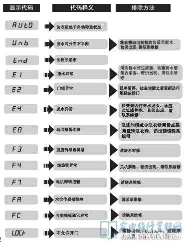

洗衣机故障代码
海尔XQG90-BX12266A洗衣机故障代码
