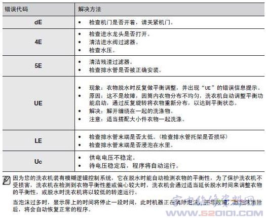

洗衣机故障代码
三星WD0802W8(XQG80-0802W8)V洗衣机故障代码
2015-11-17
作者:中华维修整理
1237
以上故障代码适合三星WD0802W8(XQG80-0802W8)V洗衣机
