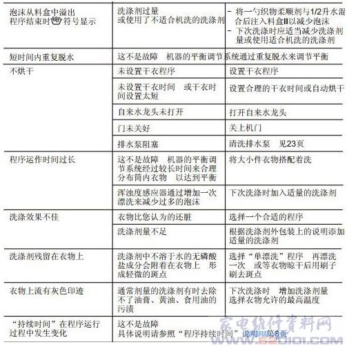

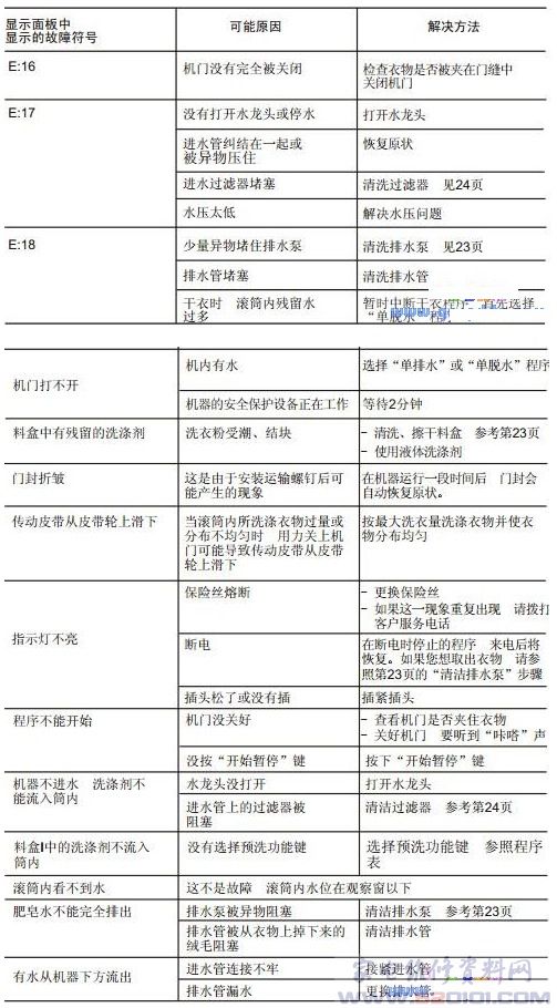

西门子SILVER WD7225(XQG52-7225)洗衣机故障代码
