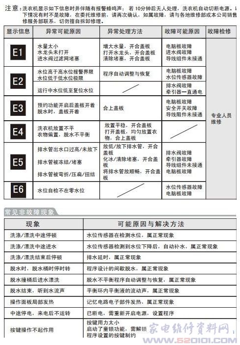

洗衣机故障代码
新乐XQB65-6059洗衣机故障代码
2016-02-16
作者:中华维修整理
1193
以上故障代码适合新乐XQB65-6059洗衣机
