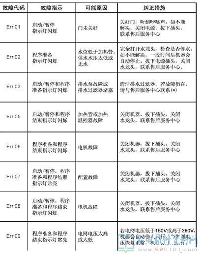

洗衣机故障代码
伊莱克斯EWF841V洗衣机故障代码
