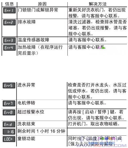

洗衣机故障代码
海尔XQG50-710FM洗衣机故障代码
2014-07-23
作者:中华维修
1187
以上故障代码适合海尔XQG50-710FM洗衣机
