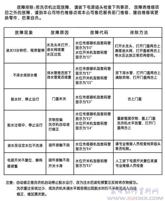

洗衣机故障代码
澳柯玛XQB68-2125洗衣机故障代码
2017-03-04
作者:中华维修整理
1320
以上故障代码适合澳柯玛XQB68-2125洗衣机
