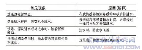

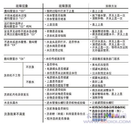

洗衣机故障代码
海尔XQS55-828洗衣机故障代码表
2014-10-03
作者:未知
1140
以上故障代码适合海尔XQS55-828洗衣机
