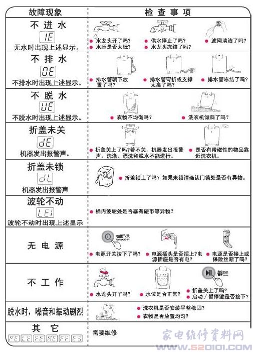

洗衣机故障代码
LG T90SS5FDC洗衣机故障代码
2017-02-22
作者:中华维修整理
1498
以上故障代码适合LG T90SS5FDC洗衣机
