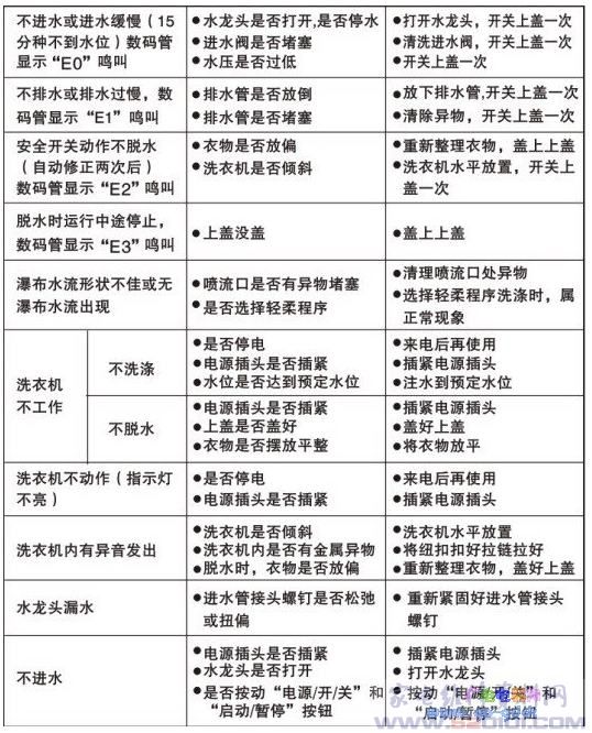

JINSHUAI金帅318A洗衣机故障代码表
2014-11-12
作者:未知
2510
以上故障代码适合金帅318A洗衣机
